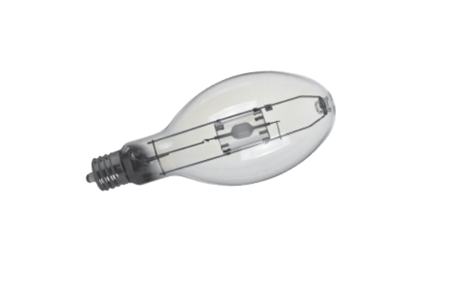

HID лампы (High Intensity Discharge) — это высокоинтенсивные газоразрядные лампы, производящие свет за счет электрической дуги, проходящей через газ. ДНАТ, ДНАЗ, ДРИ лампы. В фонарях на улице стоят такие.

Раньше в гроубоксах использовали HID-лампы (HPS и MH — верные названия русских ДНАТ и ДРИ). Они были надёжны, но жрали кучу энергии, грелись как печка и требовали дополнительных охлаждающих систем. LED-светильники решили эти проблемы: меньше энергии, меньше тепла, больше настроек, лучше светоотдача.
По началу, HID лампы выдавали чуть больший урожай, но LED быстро догнал и перегнал «натриевых дедушек», даже в начальном ценовом сегменте, что уж говорить о премиум моделях. Если хочешь экономить на электричестве и упростить уход за растениями, LED лампы — твой выбор!

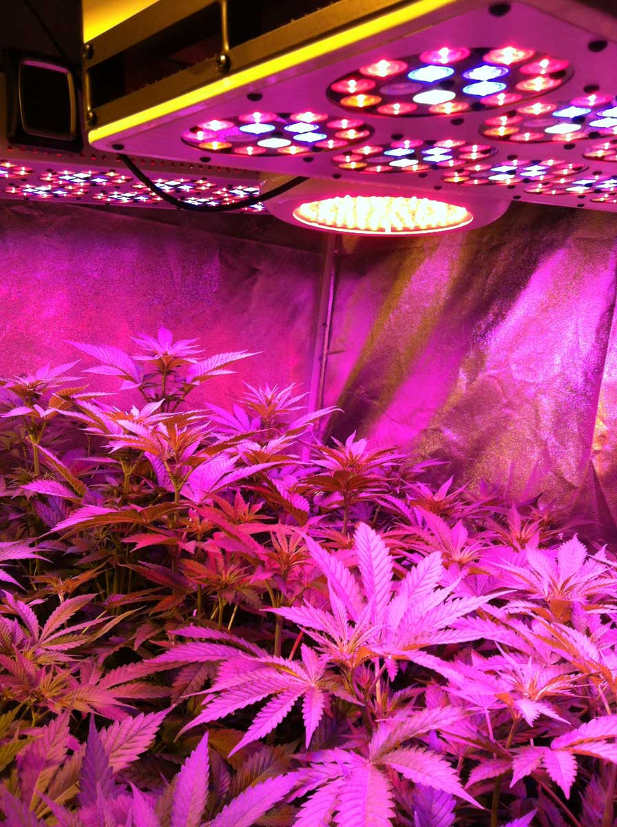

1. Фитолампы (пурпурные, фиолетовые и Джа знает какие ещё)
И начну я с тех самых светильников, что в народе прозвали «фулл-спектр». Было это когда лед лампы только-только пришли к нам в страну.

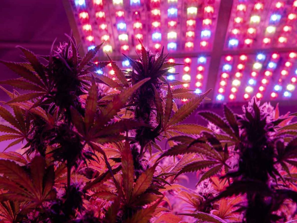

Здесь особо рассказывать не о чем, поскольку это самые бюджетные и распространённые модели. Данные лампы сочетают в себе синий и красный свет, из-за чего видимый спектр имеет общий пурпурный цвет. Неплохой вариант для новичков, но для серьёзных урожаев они не подходят.
К слову, зачастую у таких светильников нерадивые продавцы подло завышают показатели интенсивности и мощности света. Вы только посмотрите, что они обещают вам дать за эти деньги. На самом же деле, итоговая потребляемая мощность будет всегда в разы ниже заявленной! С точки зрения здравого смысла, ниже написана полная бредятина.
Если вы видите, как кто-то советует эту ерунду вашему Бро, гоните его, насмехайтесь над ним! Но если серьёзно, пожалей себя и своего товарища. Не используй данные светильники, а лучше добавь пару тысяч на более лучшую версию борда. Потом сам себе спасибо скажешь.

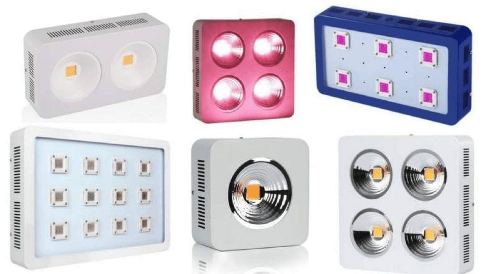

2. «COB LED» – это «chip on board», Бро! Если по-русски, то это технология, где на одной маленькой плате расположено сразу сотни крошечных светодиодов. В отличие от обычных LED-светильников, где диоды разных цветов разбросаны по всему корпусу, здесь вся «светильная» мощь сосредоточена в одном месте.
COB выдают очень яркий дневной белый свет, максимально близкий к солнечному спектру. Такой свет идеально подходит для твоих зелёных друзей! Но многого от них не жди, это буквально следующий этап после «пурпурного диско-шара», о котором я писал выше.
Плюсы.
  1. Проникающая способность: Их мощность позволяет свету добраться даже до нижних ярусов твоих растений. Итог? Урожай получается такой же крутой, как если бы ты растил на качественных HID-лампах с модифицированным спектром излучения.
  2. Идеальный, но фиксированный спектр: Светодиоды дают именно тот свет, который нужен для здорового роста растений. Но в свою очередь жертвуем отсутствием возможности играть со спектрами, т.к. имея один СОВ светильник, менять световые волны не выйдет.
  3. Энергоэффективность: Кобы жрут меньше электричества в сравнением с HID лампами, так что твой счёт за электричество не взлетит до небес. Но всё также потребляет больше электричества, чем обычный SMD.
Минусы в чём?
COB-светильники — штука классная, но за качество, Бро, придётся раскошелиться. Они дороже, чем бюджетные фиолетовые лампы, так что будь готов выложить немного больше кэша. Также к минусам можно отнести невысокое пятно засвета эффективной площади, в виду чего в гроубоксе могут быть теневые зоны. А регулировать интенсивность излучения путём изменения высоты чуть сложнее в виду более сконцентрированного светового пучка.
Основная фишка СОВ:
Многие производители заморачиваются и собирают несколько COB-диодов в одном корпусе, добавляя линзы и отражатели для усиления света. Но есть и более простые варианты — светильники с одним большим COB-диодом.
Где уместен такой светильник?

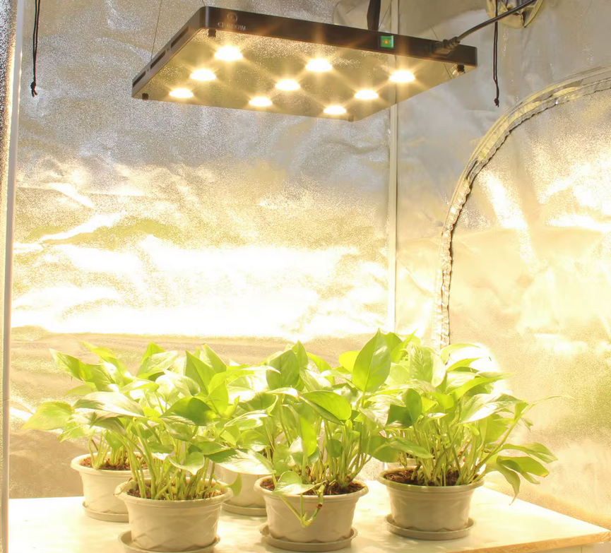

Если у тебя большое пространство для грова, то одиночные COB-светильники — отличный выбор. Лампы можно расставить равномерно, чтобы покрыть весь участок выращивания, дополнив лед-барами для разбавления моно-спектра. На фермах (преимущественно прошлых поколений) до сих пор используют такие лампы.

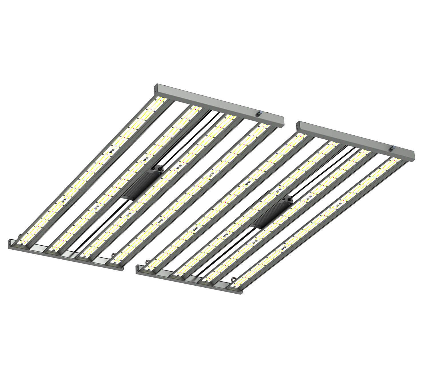

Начнём пожалуй с «реечных» светильников или «лед-баров».
Rack-style led.
Это уже совсем серьёзные гаджеты, используемые в промышленных теплицах и больших фермах. Варианты типа «пауков» и «решёток» с равномерным распределением света идеальны для больших плантарей и продвинутых гроубоксов, нацеленных на получение максимальной прибыли за цикл.
Реечные лед лампы обладают эффективным рассеиванием света, позволяя избежать теневых зон и максимизировать использование каждого лед диода на своей поверхности. Имея подобный светильник вы можете двигать лед бары по площади светильника так, как вам угодно, обеспечивая полный засвет полезной площади. Нагрев данных типов ламп не превышает 23-25С, что крайне удобно при выращивании в закрытом грунте, особенно с применением гидропоники, где идёт борьба за каждый градус внутри бокса.
800W-LED-Grow-Light-Full-Spectrum-Samsung-561c-Growing-phytolamp-Grow-Tent-Fitolampy-Growth-Li...jpg
Трудно придумать что-либо столь же мощное, универсальное и чего уж греха таить, столь же прекрасное, как лед-светильники типа «rack-style». Это топовый топ и спорить с этим бессмысленно. Если ищешь минусы, то кроме главного минуса — цены, ничего более сказать не могу. Топ он и есть топ!
