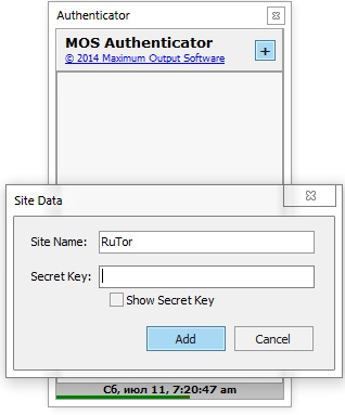

5. Теперь нам нужно скачать программу, с помощью которой мы будем генерировать одноразовые коды. Идём по и скачиваем. Прога проста в использовании до невозможности. Она не требует установки на диск.
6. Запускаем программу и создаём новую учётную запись (нажимаем на + в верхнем правом углу). Вписываем название сайта (в нашем случае RuTor), а ниже вписываем наш мастер-кей, который нам сгенерировала система в шаге 4. (Важно! Время на компе должно быть синхронизировано, иначе программа будет генерировать не валидные коды).
7. Нажимаем "Add" и программа нам сгенерирует одноразовый код, который мы скопируем и вставим в окошко для подтверждения активации 2FA (см. шаг 4), жмём "Подтвердить". Время жизни кода 30 секунд, по прошествии которых программа автоматически сгенерирует новый.
