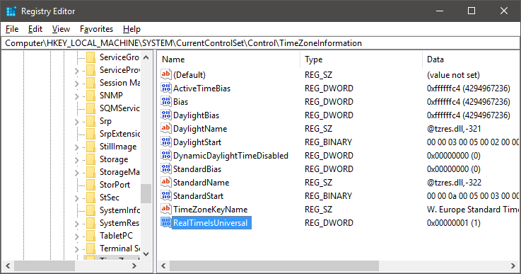

Далее нас интересует часовой пояс компьютера. Данные об этом можно узнать из ключа:
SYSTEM\CurrentControlSet\Control\TimeZoneInformation
В разделе RealTimeIsUniversal:
На картинке видно, что на компьютере было установлено западноевропейское время.

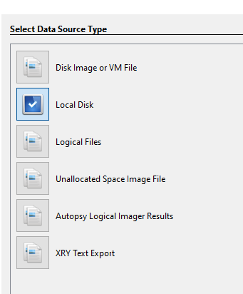

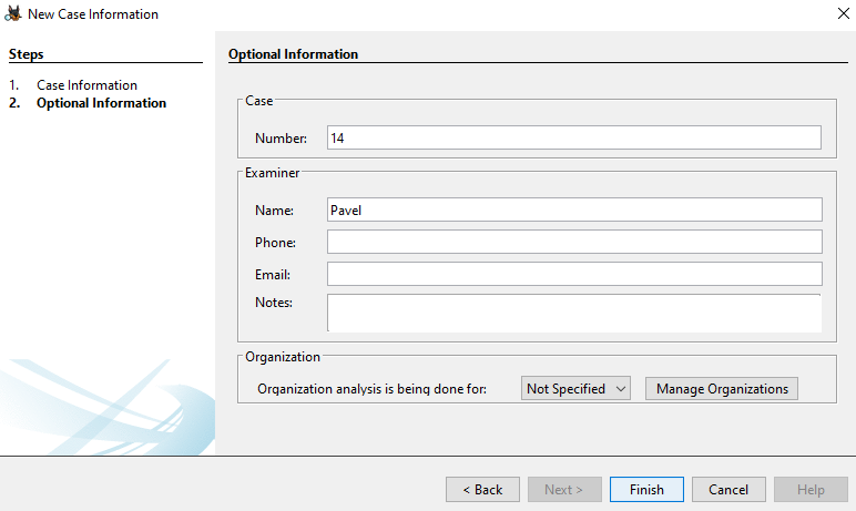

Далее дождаться, пока создастся база данных, выбрать хост и затем источник данных. Поскольку флешка подключена напрямую, надо выбрать Local disk.

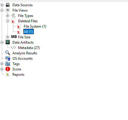

С левой стороны по симпатичной навигации в виде дерева нужно зайти в Deleted Files.
И справа будут отображены удаленные файлы.
Далее — щелчок правой кнопкой мыши и выбор пункта «Extract files». После этого можно зайти в директорию, где был сохранен извлеченный файл, и просмотреть содержимое.

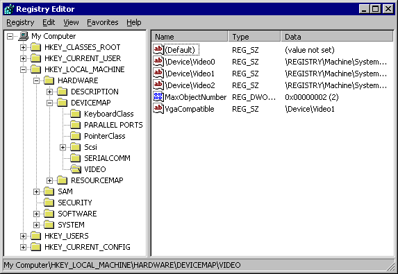

Реестр Windows состоит из ключей и значений. Ключи — это все папки, которые вы видите, а значения — это данные, хранящиеся в этих ключах. Куст (hive) реестра — это группа ключей, подразделов и значений, хранящихся в одном файле на диске.
В каждом реестре Windows есть пять корневых ключей:
- HKEY_CLASSES_ROOT
- HKEY_CURRENT_USER
- HKEY_LOCAL_MACHINE
- HKEY_USERS
- HKEY_CURRENT_CONFIG
Ключи — слева, значения — справа. Изображение: learn.microsoft.com

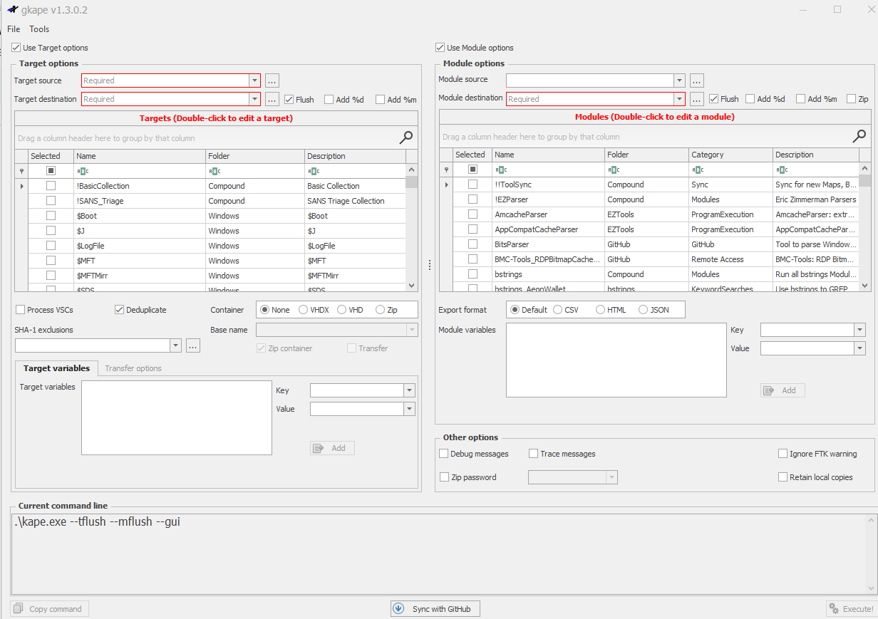

(Kroll Artifact Parser And Extractor)Хороший бесплатный инструмент. Получить можно с официального сайта, заполнив форму. Правда, потребуется указать корпоративную почту. Лично я, чтобы не палить контору, указывал свою студенческую почту на институтском домене. Письмо со ссылкой пришло через пару дней.
Интерфейс
Достаточно понятный GUI, хотя в комплекте поставки есть и CLI-версия. Слева — зона модуля Target, который отвечает за поиск файлов. Собственно, в графу Target Source надо прописать путь к смонтированному диску, в Target destination — директорию, в которую будут помещаться извлеченные файлы. Длинный список в секции Target — предустановленные плагины, определяющие выборку информации при извлечении. Например, плагин Basic Collection извлекает следующие данные:

Также как в KAPE, присутствует система модулей для работы:
Радует экзотическое DJI Drone Analyzer

Поиск удаленных файлов
Бывают случаи, когда необходимо найти и восстановить удаленные файлы на диске. Например, данные были удалены вредоносной программой или намеренно, чтобы замести следы использования вредоносного ПО. В ряде случаев их можно восстановить. Когда файлы удаляются стандартными способами (например, через корзину или команду удаления в операционной системе), они обычно не стираются полностью, а просто помечаются как удаленные в файловой системе. Эта информация ещё может быть восстановлена с использованием специальных инструментов, например Autopsy.Допустим, у нас есть флешка, на которой был очень важный файл. По недосмотру файл был удален. Нужно попытаться восстановить его.
Так как вредоносного ПО на флешке нет, можно считать ее безопасной и подключить к компьютеру с Autopsy напрямую. Затем нужно открыть программу и задать данные кейса.
