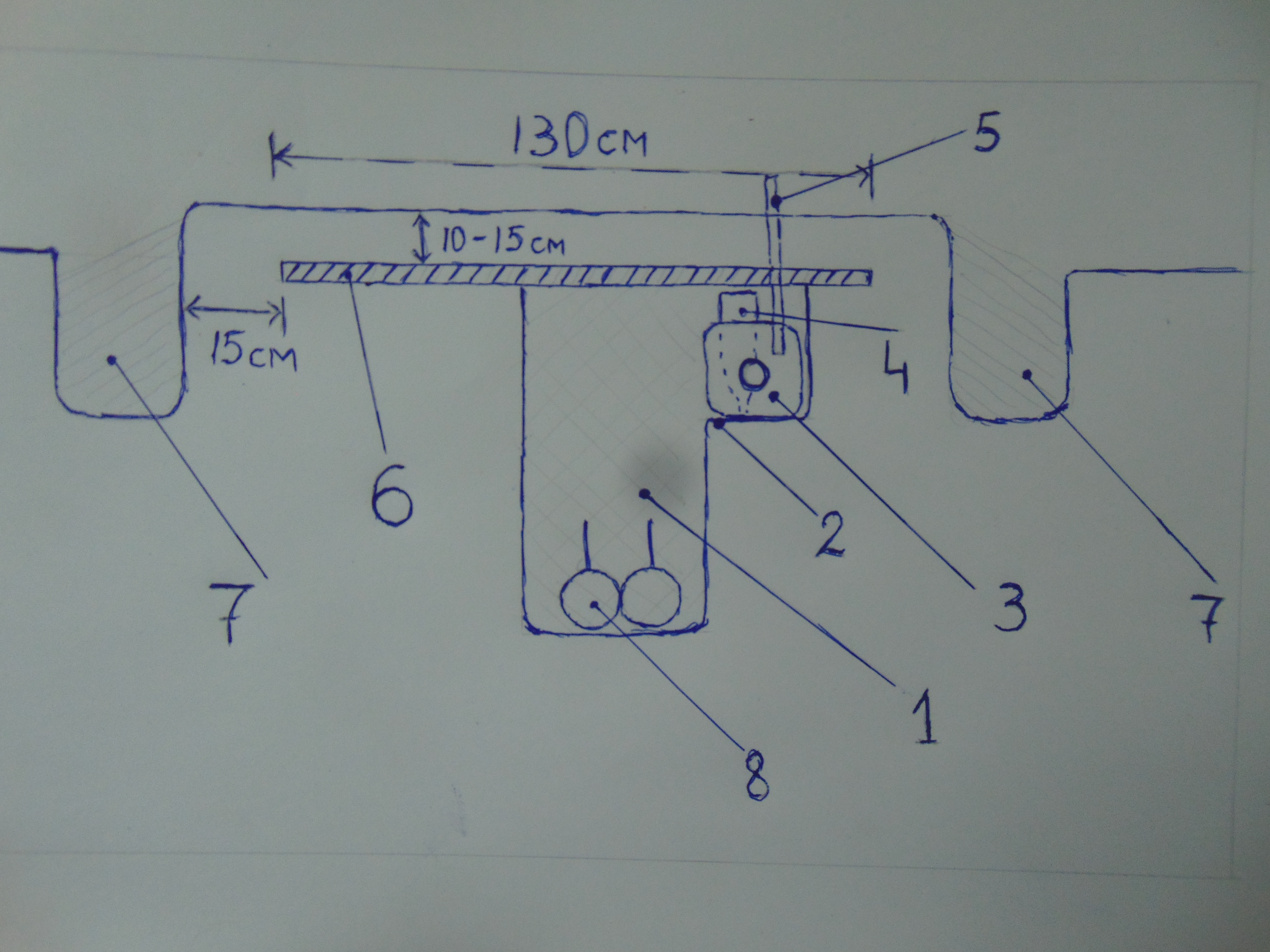

Подготавливаем яму не так, как вы это делали всегда, т.е. засыпаем необходимым и переходим к схеме:
Первым номером отмечена яма или же траншея, в зависимости от того что взбредет вам в голову. После того как яма вырыта, с любого удобного бока отрывается(откапывается) «полка», на рисунке она идет под номером 2. На «полку» устанавливается водяной «прибор», состоящий из 5-6 литрового бутыля№3, вделанной в него бутылки со срезанным дном и заполненной кокосом, а так- же, шланг или трубка №5 для подачи воды в бутыль.
В бутылке №4 паяльником или гвоздем делается ряд отверстий для лучшего проникновения корней. После того как резервуар установлен, а верхняя часть бутылки №4 присыпана землей на 5-10 см. и земля в яме выровнена, прикрываем все целлофановой пленкой №6. На схеме указана ширина пленки 130 см, длинна может быть любой, от 2метров и далее. Здесь важно придерживаться именно этого размера, ни больше, ни меньше не работает, проверено на практике. Далее отступаете от края пленки на 15 см. и роете вдоль ее длины траншею №7 на полтора-два штыка лопаты в глубину, извлеченная земля укладывается ровным слоем на пленку на высоту 10-15 см. После того как траншеи №7 подготовлены, они забиваются мхом, листвой, ветками до самого верха, все это не обязательно трамбовать. После всех манипуляций, проведенных вами, пленка прикрывающая яму и засыпанная, как описано выше, землей, начинает работать из-за разности температур между воздухом и почвой, втягивая под себя теплый воздух и генерируя влагу из него на своей внутренней стороне. Пробовались разные пленки, но лучше всех показали себя плотные черные.
И вот все готово, место центра ямы у вас, заблаговременно отмечено палкой. Разрываем землю в этом месте, надрезаем пленку и корневую систему растишки помещаем под целлофан.
Здесь объединены два метода, пленки и бутыля, позволяющих не потерять ни грамма драгоценной влаги, даже более, преумножить ее. По поводу №8, это уж если вы законченный фанатик, или можете приходить на свою делянку не более 3 раз за сезон, №8 резервуар из труб
уложенный на дно вашей траншеи и имеющий вид как на рисунке. Бутыль же на схеме заполняется водой в самую жару, если у вас все подготовлено правильно ,ваша плантация развяжет вам руки, высвободит время и погрузит в праздность и леность. Так что больших урожаев и будьте счастливы, счастливы…
