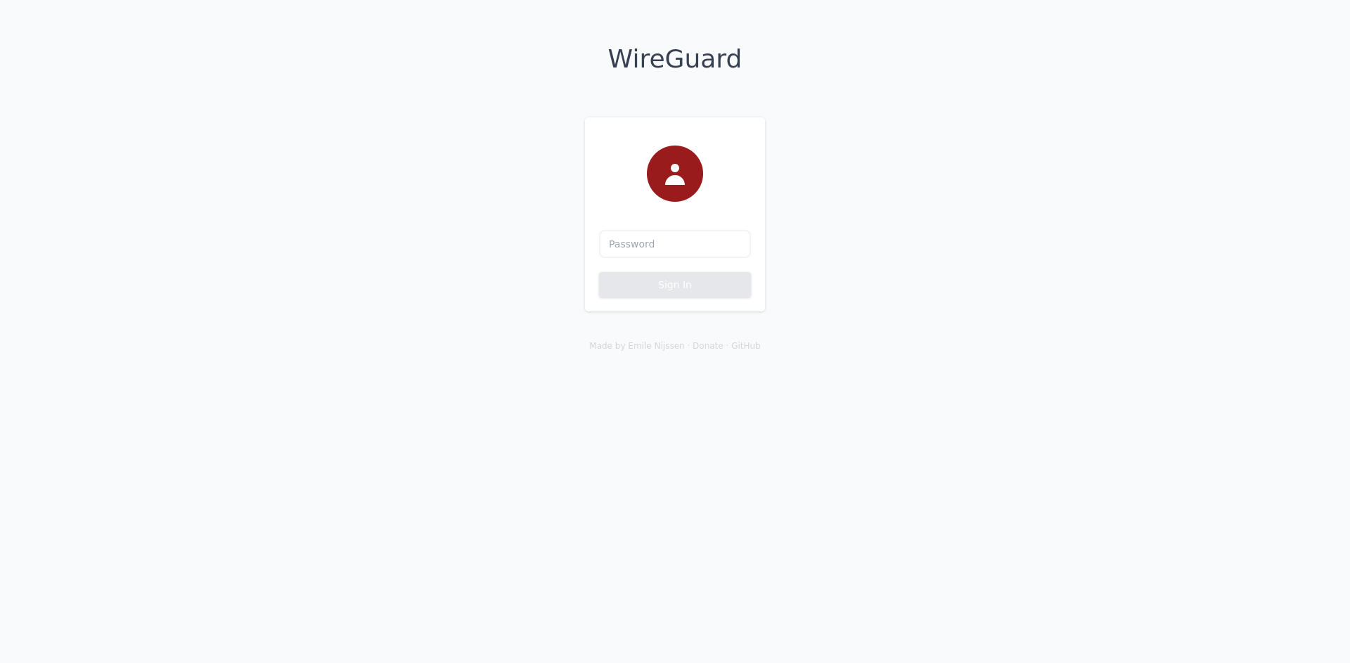

В окне с паролем вводим пароль, который вы указали при выполнении команды установки docker-контейнера и попадаем в панель управления вашим VPN, где в удобном виде можно создавать, удалять и скачивать новые конфиги вашего VPN для подключаемых устройств.
