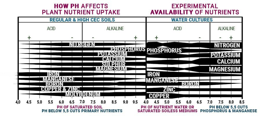

Ph влияет на рост растения и доступность питательных веществ, на способность корней всасывать питательные вещества. При Ph выше 7,5 ионы железа, марганца, меди, цинка, бора становятся менее доступными для растения. При Ph меньше 6 падает растворимость фосфорной кислоты, кальция и магния. Ph между 3,0 и 5,0 и температура выше 26°C способствуют развитию грибковых заболеваний.
Почему Ph изменяется?
Отношение всасываемых растением анионов (негативно заряженных питательных веществ) и катионов (положительно заряженных питательных веществ) может существенно влиять на Ph. Преобладание катионов над анионами ведет к уменьшению Ph, а преобладание во всасываемом растворе анионов над катионами ведет к увеличению Ph. Водород (элемент, который нужен растению марихуаны в больших количествах для здорового роста) может поставляться и как катион (аммоний – NH4+), и как анион (нитрат – No3-). Соотношение этих двух форм водорода в питательном растворе может существенно влиять и на скорость, и на направление изменения Ph. Эти изменения могут быть на удивление быстрыми. Днем во время процесса фотосинтеза выделяются ионы водорода, что может вызвать увеличение кислотности (уменьшение Ph). После заката фотосинтез останавливается, растение конопли усиливает дыхание, оно вместе с дыханием микроорганизмов и разложением органических веществ «расходует» ионы водорода, так что в итоге кислотность уменьшается (Ph растет).
При слабом освещении (пасмурный день или гров в индоре) растение всасывает больше калия и фосфора из раствора, так что кислотность усиливается (Ph падает). При сильном освещении (ясный солнечный день) растение употребляет больше водорода из раствора, так что кислотность снижается (Ph растет).
Экстремальные значения Ph могут привести к выпадению в осадок некоторых веществ. Чтобы корни растения могли всасывать питательные вещества, они должны быть растворены. Процесс осаждения (обратный растворению) приводит к образованию нерастворенного вещества в растворе, что препятствует его всасыванию растением. Не всегда осадок опускается на дно сосуда, некоторые осадки могут представлять собой очень мелкие частицы, не видные невооруженным глазом. Растения рассказывают нам о своих проблемах через листья, когда уже слишком поздно. Например, железо Fe – одно из важнейших для растения веществ, на растворимость которого влияет Ph, поэтому его добавляют в хелатированной форме. При Ph выше 7,0 менее 50% железа доступно растению. При Ph 8,0 в растворе не остается железа из-за осаждения гидроксида железа (Fe(OH)3, который в конце концов превращается в ржавчину). При Ph менее 6,5 более 90% железа доступны растению. Изменения в Ph также влияют на растворимость кальция Ca и фосфора P. Из-за осаждения фосфата кальция (Ca3(PO4)2), доступность Ca и P падает при Ph выше 6,0. Все другие питательные вещества остаются в растворе и не выпадают в осадок даже при сильных колебаниях Ph. Плохое качество воды может усилить возникшую реакцию осаждения. В целом, при Ph от 4,0 до 6,0 растению доступны все вещества, а при Ph 6,0 и выше реакция осаждения влияет на доступность для растения Fe, Ca и P.
Контроль Ph

Критично ли управление Ph? Ph не так критичен, как считают многие любители гидропоники. Главное – это избегать экстремальных значений. Растения растут на почвах с большим разбросом в Ph.
Это значит что:
Оптимальный pH для каннабиса, при выращивании в земле: 6.0 – 7.0
Оптимальный pH для каннабиса, при выращивании на гидропонике/кокосе: 5.5 – 6.5

Таблица для земли:
