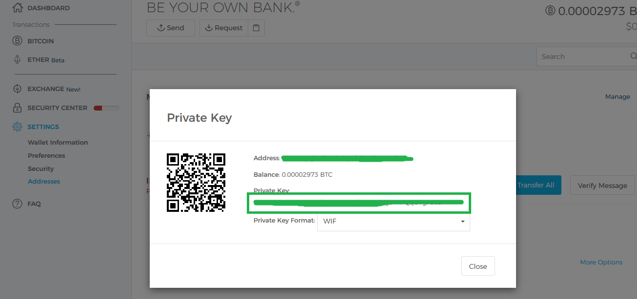

Веб-кошельки
Для доступа к веб-кошелькам требуется знание имени пользователя или идентификатора кошелька, пароля и, возможно, двухфакторных кодов аутентификации.
Большинство веб-кошельков позволяют пользователям загружать свой кошелек или
экспортировать свой закрытый ключ, чтобы пользователи могли хранить их локально.
