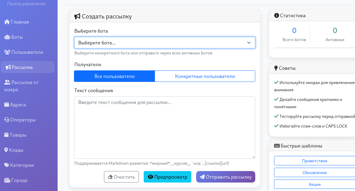

[CENTER][ATTACH type="full" width="828px" size="1199x499"]2271599[/ATTACH]
Основная страница админки
[/CENTER]

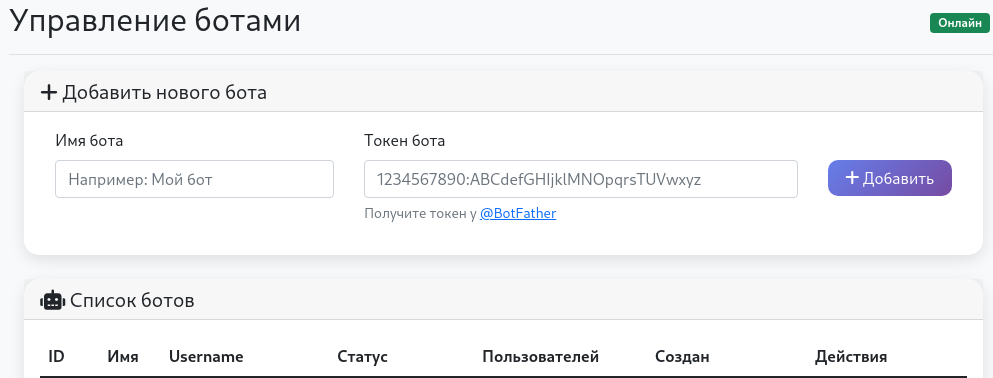

    100.9 КБ · Просмотры: 76

Это не скрипты, это вырезки из моего полноценного решения полностью функционирующего с большой базой кода.
Вот какое кол-во шаблонов админки например
[/CENTER]
Рассылка через ботов также возможна​
