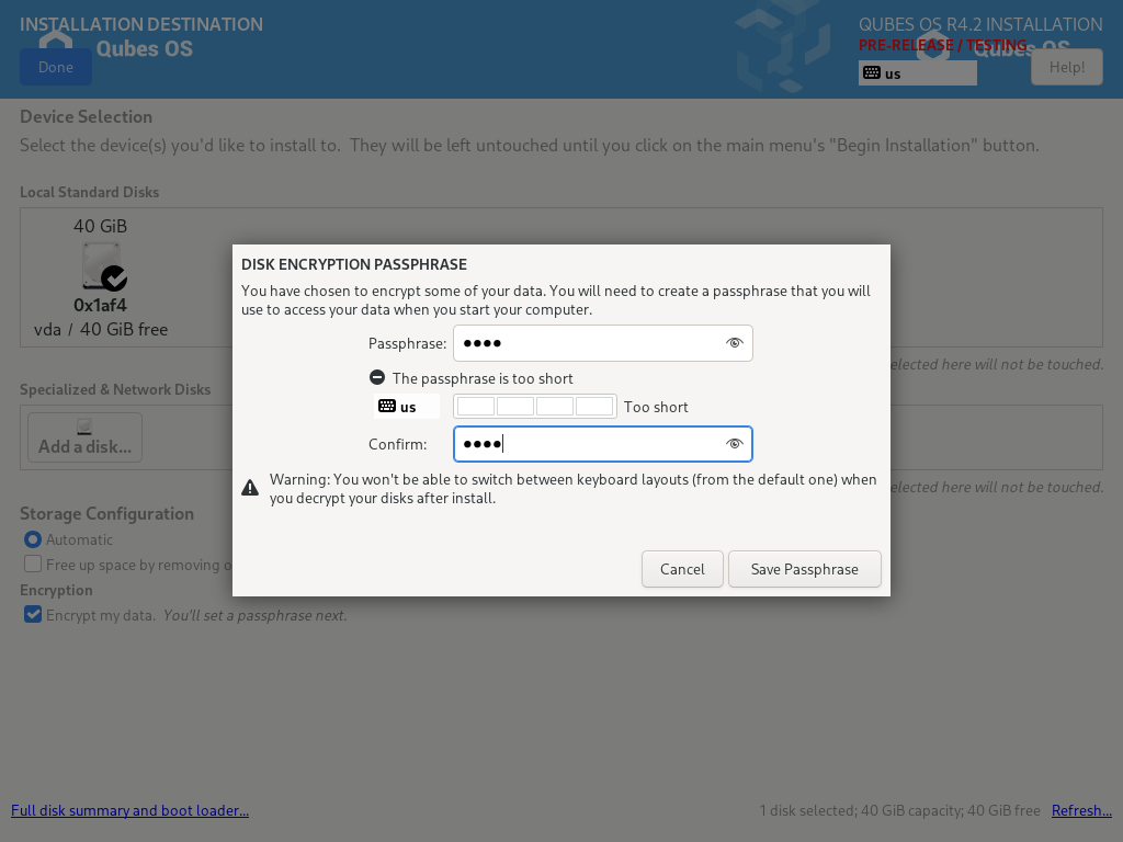

В пункте "Installation Destination" выбираем диск для установки, смотрим, чтобы стояла галочка "Encrypt my data." (более опытным пользователям рекомендую самостоятельно разметить диск и использовать файловую систему BTRFS, новичкам лучше оставить "Automatic"), после нажатия "Done" вводим пароль шифрования

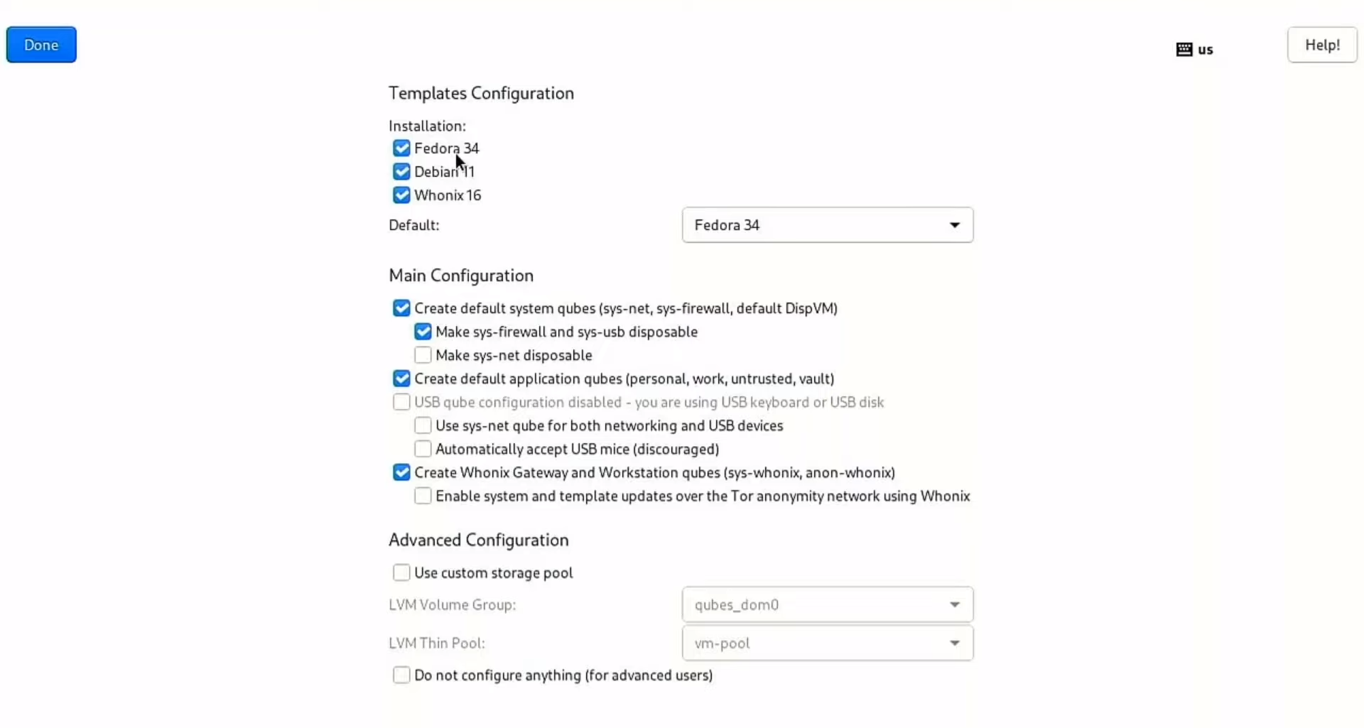

Здесь я бы рекомендовал дополнительно поставить галочки:
Make sys-net disposable
Enable system and template updates over the Tor anonymity network using Whonix
После этого нажимаем "Done", затем "FINISH CONFIGURATION" и дождиаем установки виртуальных машин

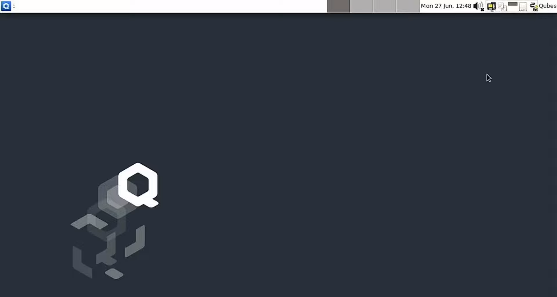

Затем входим в систему и попадаем на рабочий стол QubesOS, на этом всё, система установлена

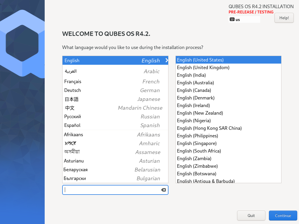

При первом запуске видим стандартный установщик Anaconda, на начальном экране выбираем английский язык

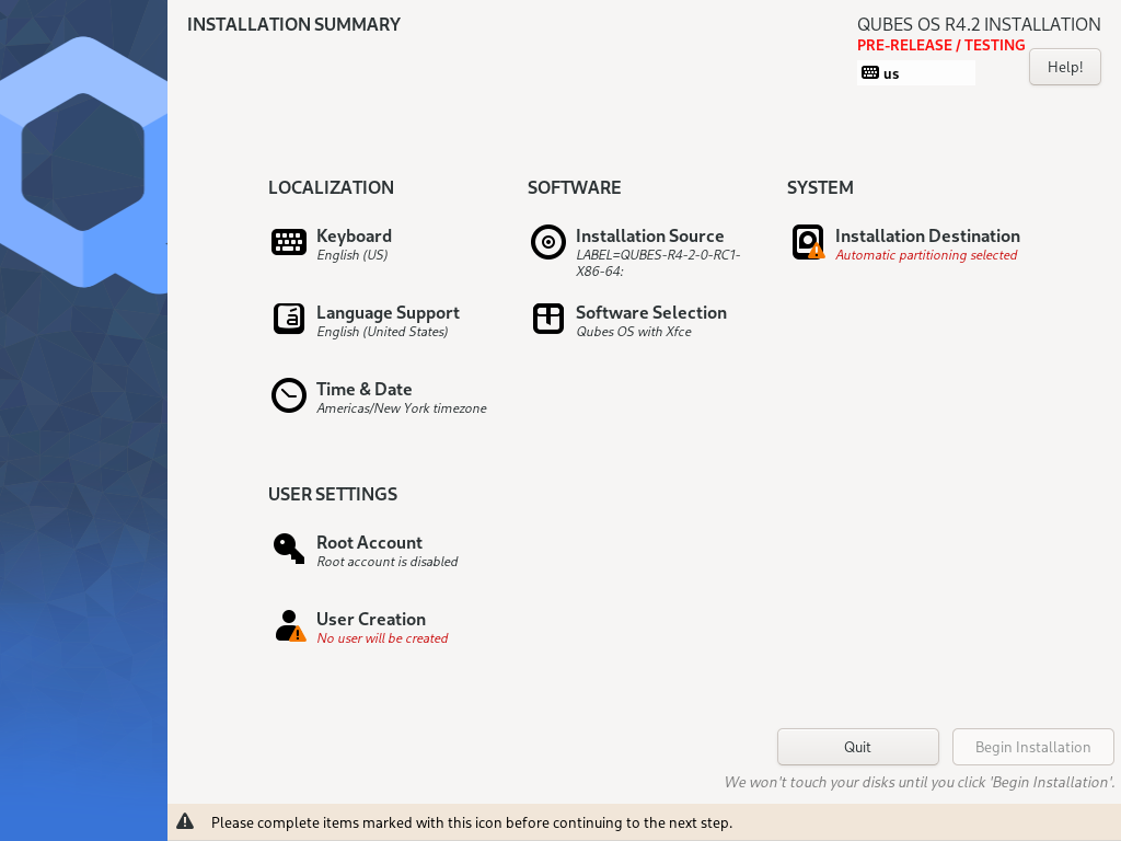

На следующем этапе видим несколько пунктов, которые надо будет настроить

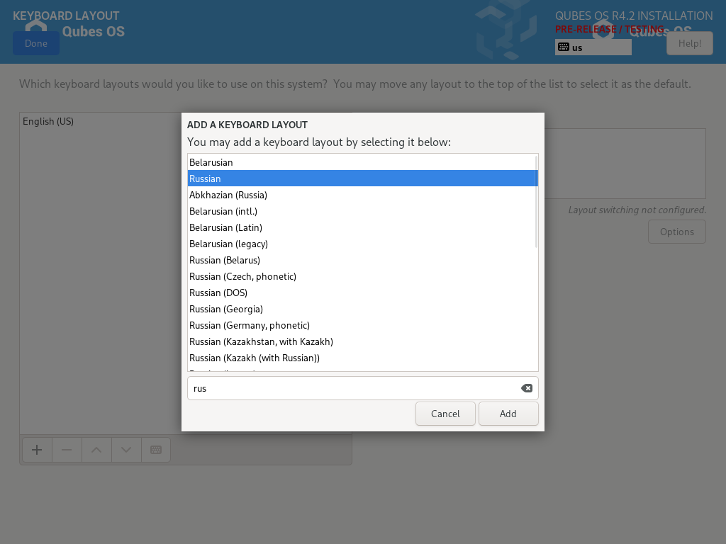

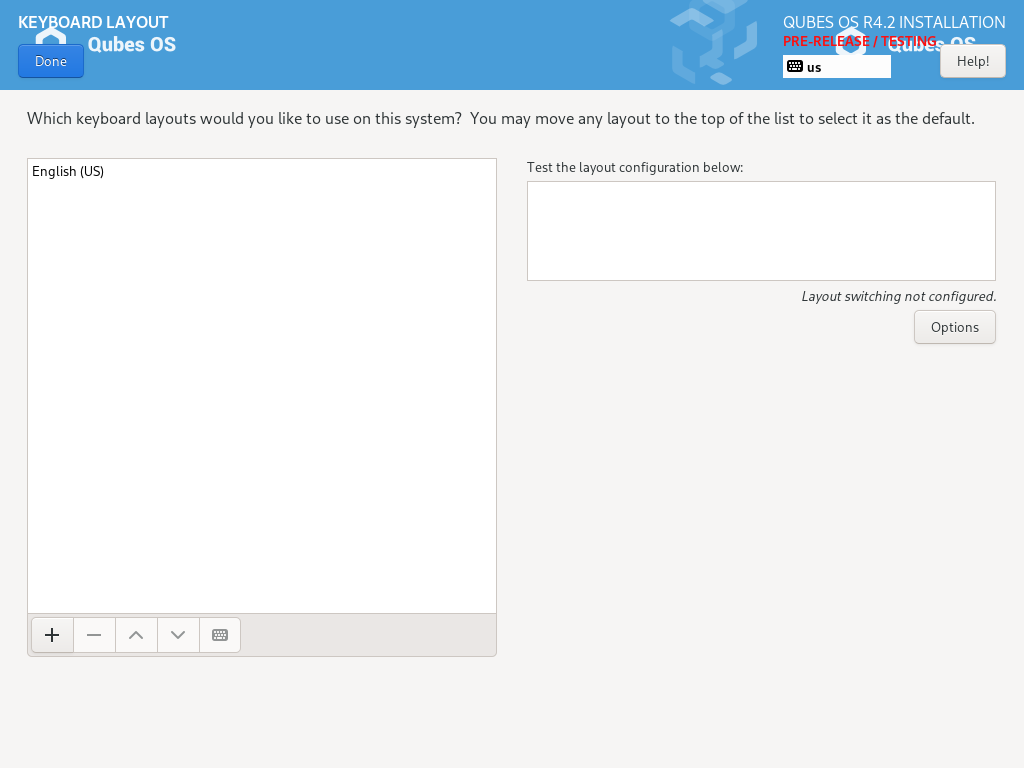

В пункте "Keyboard" добавляем русскую раскладку

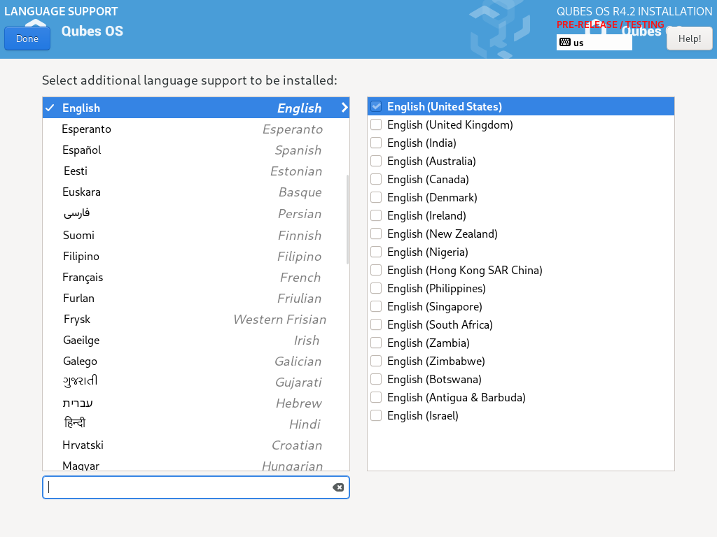

В пункте "Language Support" добавляем поддержку русского языка

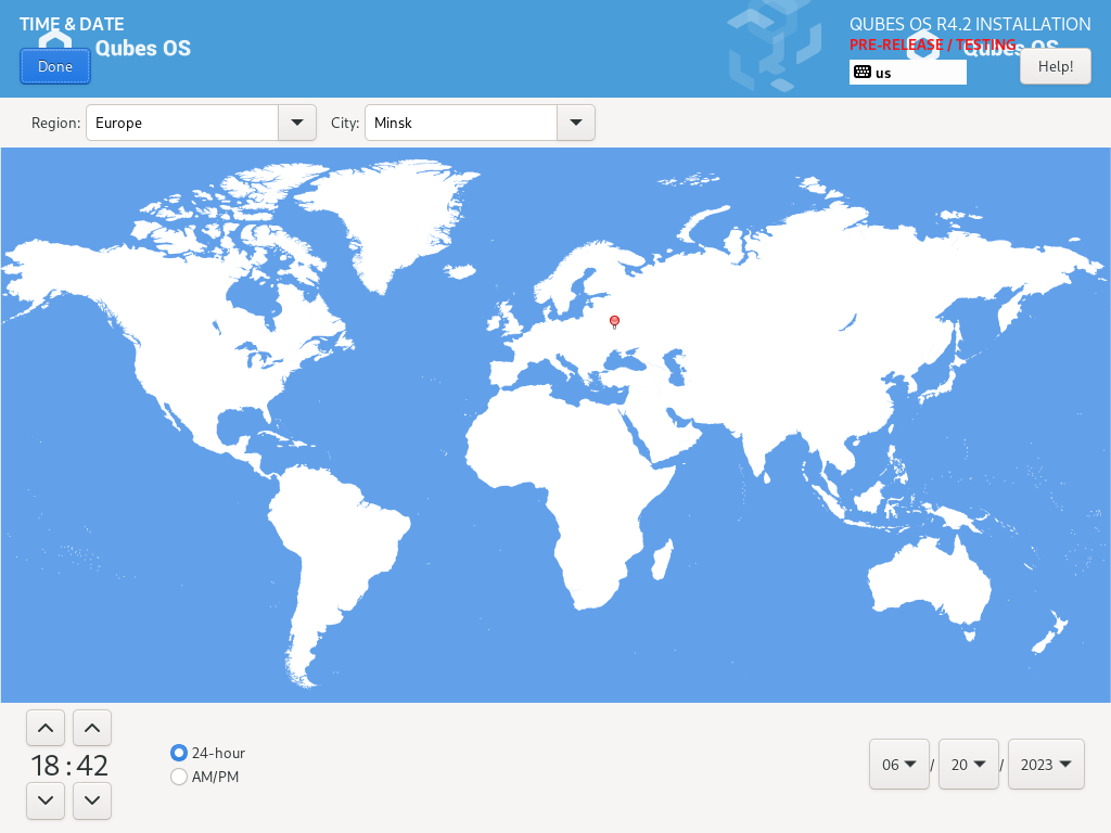

В пункте "Time & Date" выбираем нужный часовой пояс

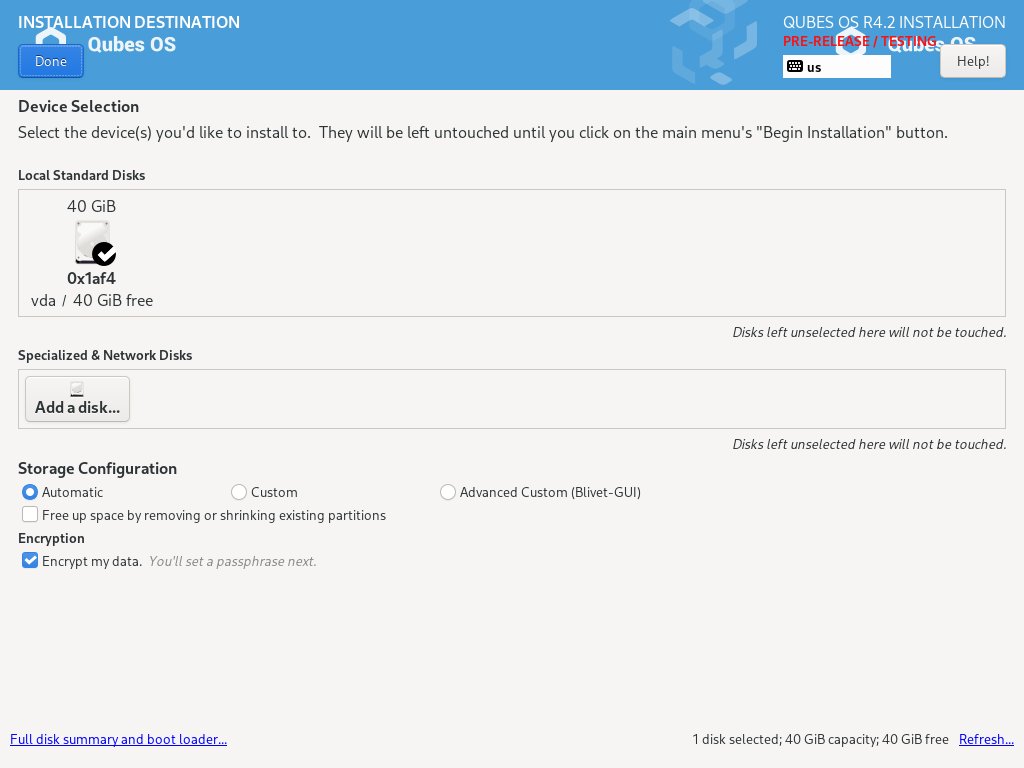

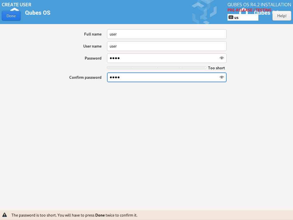

В пункте "User Creation" создаем пользователя, от которого будем работать

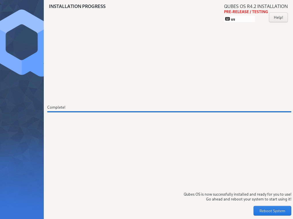

Остальные вкладки не трогаем, нажимаем "Begin Installation" и ждем окончания установки, после чего нажимаем "Reboot System"

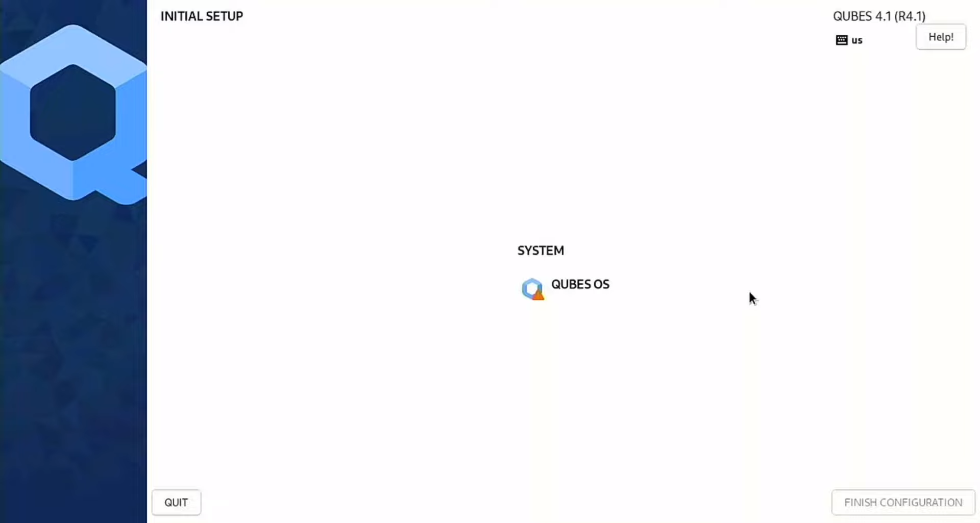

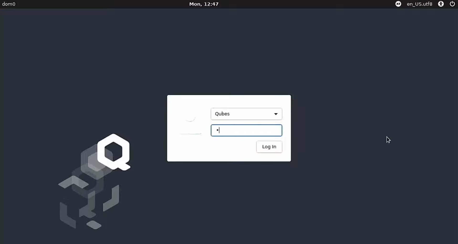

После перезагрузки видим такое окно:
Нажимаем на "QUBES OS"
На данном этапе производится конфигурация виртуальных машин и системы
