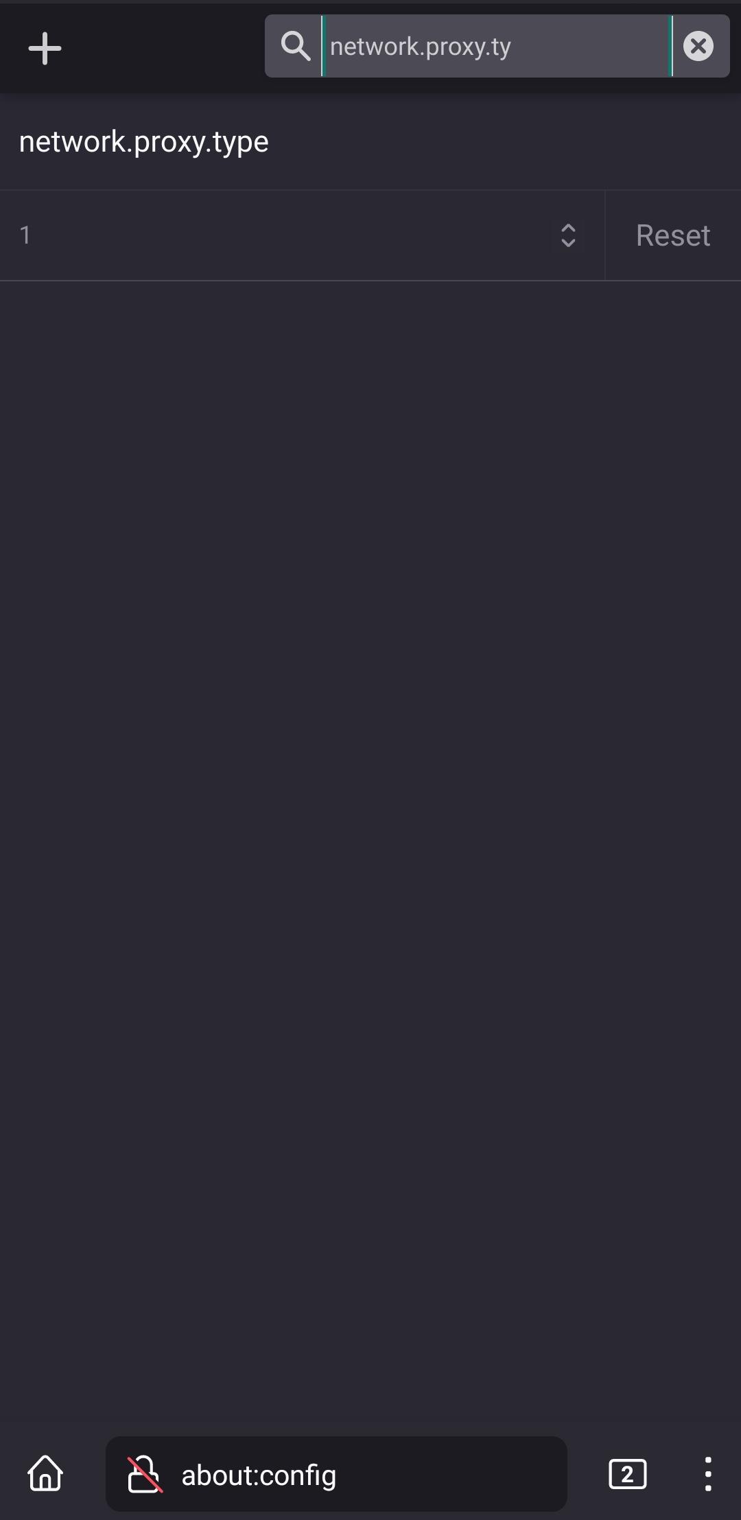

network.proxy.type — значение 1

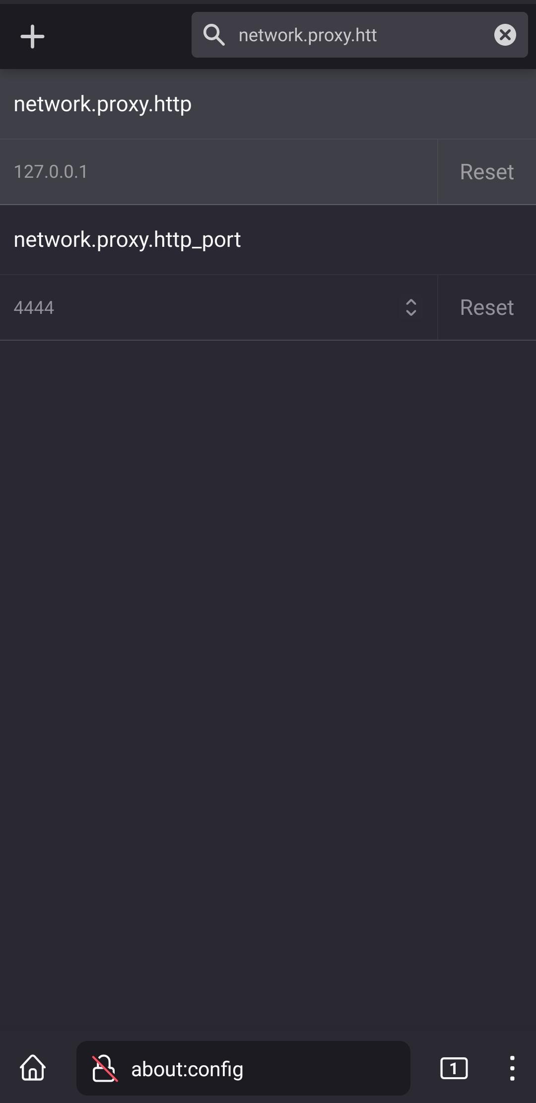

network.proxy.http — значение 127.0.0.1
network.proxy.http_port — значение 4444

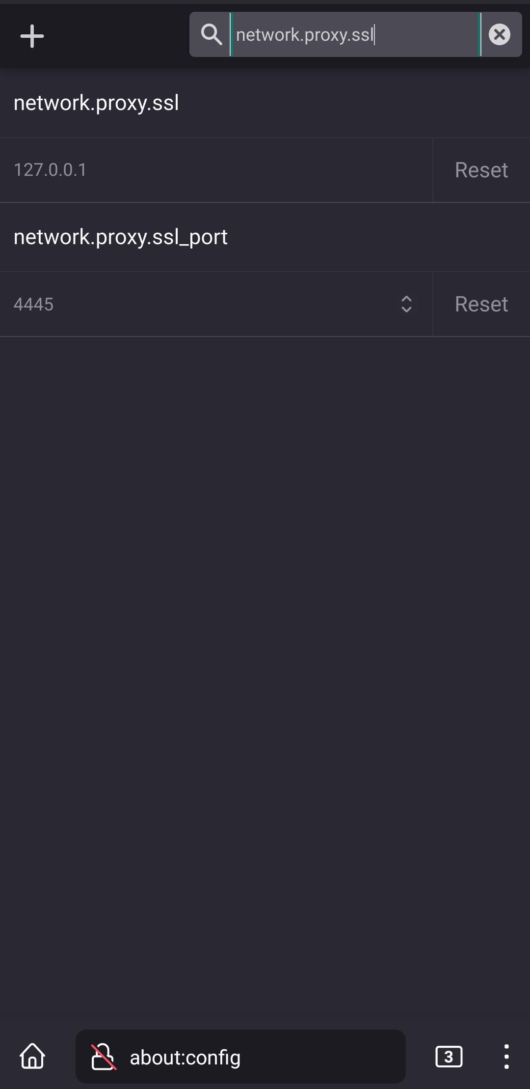

network.proxy.ssl — значение 127.0.0.1
network.proxy.ssl_port — значение 4445
