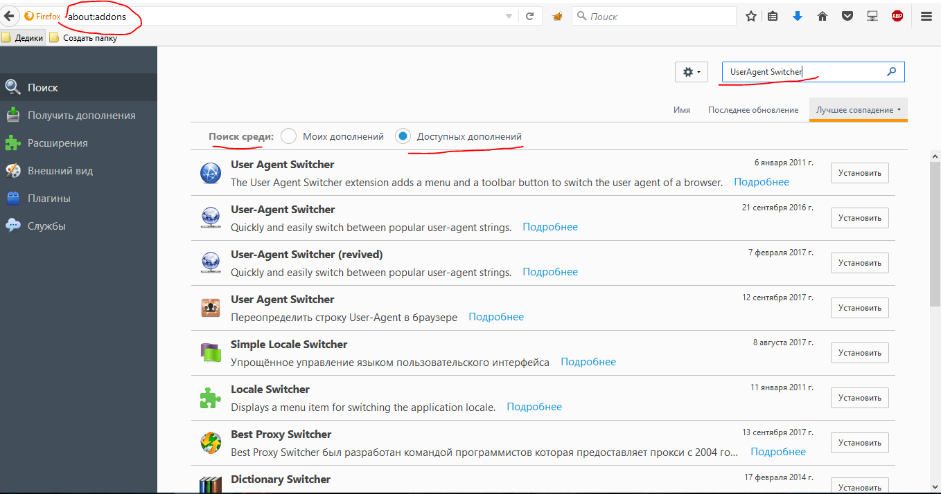

Как изменить user agent в Mozilla Firefox
Актуально для версии Mozilla Firefox 34.0 и выше.
В адресной строке набрать about:config и создать строку с именем general.useragent.override, по умолчанию такой строки нет. В значение строки необходимо вписать то, что будет отображаться в user agent.

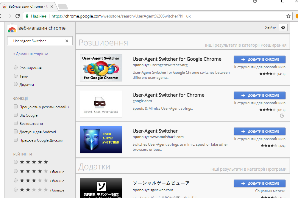

Как изменить user agent в Chrome
Актуально для версии Google Chrome 26.0.1410.64 и выше.
Необходимо запустить веб-браузер с ключом --user-agent="" и в кавычках указать новую строку user-agent. Например, в Windows можно запустить, нажав Win+R, и в поле "Открыть" вписать chrome --user-agent="MyBrowser". Проверить текущее значение можно, введя в адресной строке about:.

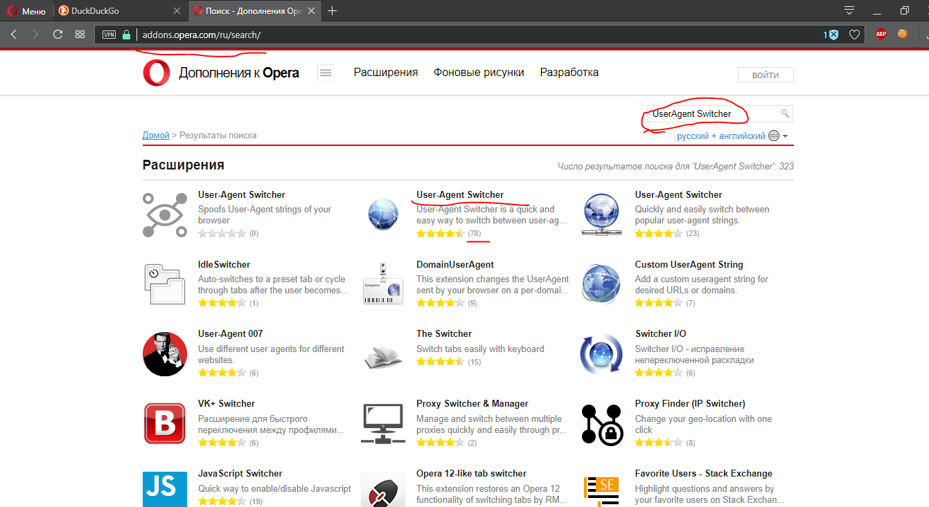

Как изменить user agent в Opera
Актуально для версии Opera 12.15 и выше. Необходимо в адресной строке набрать opera:config#UserPrefs|CustomUser-Agent и заполнить выделенное поле "Custom User-Agent" новым значением для строки user agent. Затем необходимо прокрутить страницу в самый низ, нажать "Сохранить".
