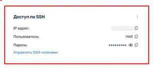

Тут содержаться данные доступа к вашему VPS.

Копируем параметры подключения в программу. В поле Host Name (or IP address) вставляем IP адрес из панели управления VPS в личном кабинете Fornex

2.1. Подключение к консоли сервера через PuTTY SSH
Скачайте и установите программу для SSH подключения к серверу
, она же консоль. По этой ссылке
На отрывшемся сайте нажимаем кнопку "here"
Скачиваем версию в зависимости от разрядности вашей Windows. Если у вас больше 4 гб оперативной памяти в компьютере, то выбираете 64-bit x86. Если меньше 4 гб оперативки, то 32-bit x86.
Устанавливаем программу и ищем ее ярлык в меню Пуск после установки.
В поле Port должно быть указано 22.
Также перед подключением следует сохранить конфигурацию подключения PuTTY (чтобы в следующий раз не вводить IP заново), для этого нажмите Default Settings, затем кнопку Save.
Нажимаем кнопку Open в нижнем правом углу PuTTY.
При первом подключении PuTTY попросит одобрить сертификат сервера, появится следующее окно в котором нужно нажать кнопку Accept.
Введите свой логин. По умолчанию root и нажмите на клавиатуре кнопку Enter
Введите свой пароль или скопируйте его из кабинета Fornex. Вставить пароль нужно нажатием правой кнопки мыши в консоли PuTTY (правой кнопкой мыши вы можете вставлять любые команды в консоль). После вставки пароля нажмите кнопку Enter.
Поздравляю, вы подключились к SSH консоли сервера и можете вводить команды. Самим вам вводить команды не придется, вы будете целиком копировать команды из данной статьи.
