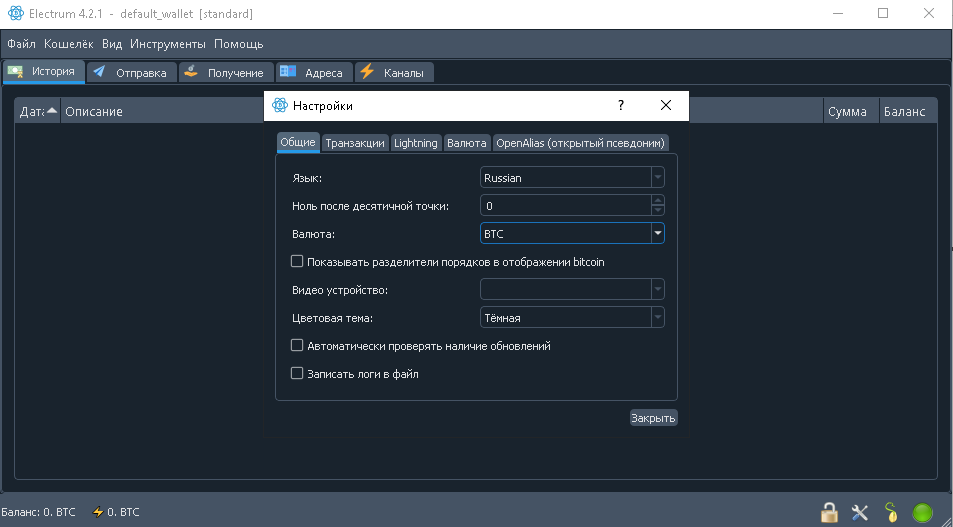

В настройках Electrum есть функция изменения отображаемой валюты(BTC/mBTC/bits/satoshi). Для удобства мы установим её на BTC.
Инструменты-> Настройки-> Валюта

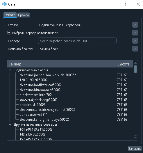

Так же, мы можем посмотреть настройки Сети и в случае каких-то неполадок, выбрать другой сервер. Заходим в Инструменты-> Сеть
Здесь можно посмотреть известные сервера, также подключаться к ним вручную, убрав галочку “Выбрать сервер автоматически”.

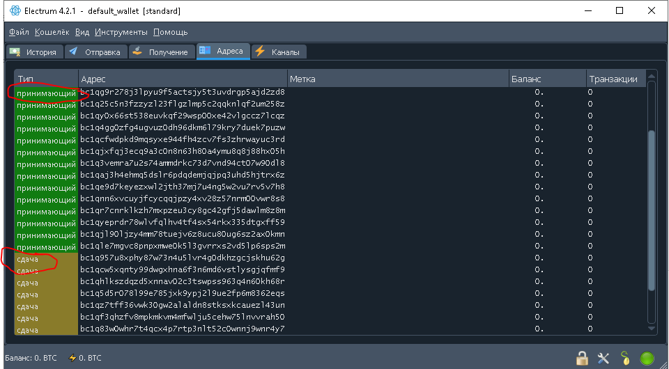

По умолчанию мы не можем посмотреть пул доступных адресов и их балансы, но если отобразить вкладку, то он будет доступен и будет возможность смотреть балансы на конкретном адресе.
Вид-> Показать Адреса
Во вкладке адреса у нас будут обозначаться активные кошельки на которые мы можем принимать бтс. Можно заметить что кошельки делятся здесь на Принимающие и Сдачу.

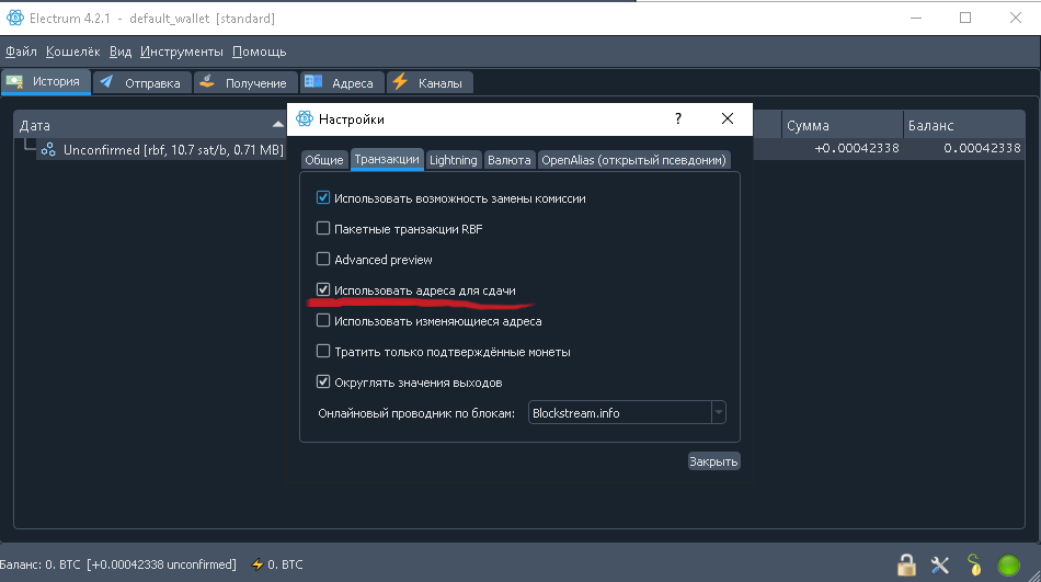

Кошельки отмеченные как Сдача, будут автоматически пополнены средствами оставшимися от исходящих транзакций( если у вас включена функция "Использовать адрес для сдачи")
Например:
Я отправляю 0.5 BTC со своего кошелька электрум, на котором 1 BTC.
Сумма в 0.5 будет отправлена( плюс комиссия, о неё позже), а оставшиеся на кошельке 0.5BTC, тоже будут отправлены, но на один из моих кошельков сдачи.
